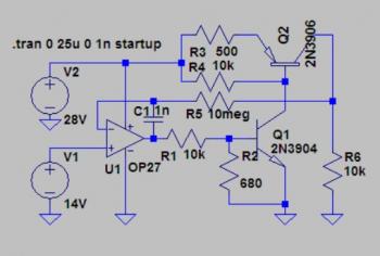

begemot Написал:слабо объяснить почему при насыщении транзистора меняется полярность?
"И каков будет твой положительный ответ?" ("Укрощение строптивого")
Зеленая - выход ОУ
Синяя - база Ку1
Красная - коллектор Ку1/база Ку2
Голубая - эмиттер Ку2
Сиреневая - выход/коллектор Ку2
Серая - питание 28В
RE: Маленькая смешная штучка - semimat - 07-21-2016
Begemot, спасибо за задачку! Это тренирует мозги. Я думаю, что дело обстоит так... При подаче питаний, поскольку начальное напряжение на С1 равно нулю, то ОУ в начальные доли секунды будет выдавать на выходе примерно 14 Вольт. Это полностью (до напряжения насыщения) откроет транзистор Q1 и фактически закоротит базу транзистора Q2 на землю (Поскольку даже в самом худшем случае, когда коллектор транзистора Q2 вообще ни куда не подсоединен, и весь ток эмиттера транзистора Q2 уходит в его базу, коллекторная нагрузка Q1 будет равна примерно параллельному соединению резисторов R3 и R4, то есть, более 470 Ом. Эта величина вполне позволяет Q1 находиться в насыщении). Но это означает также, что напряжение на коллекторе Q2 (на нагрузке R6) в первые доли секунды будет не более 1 В, то есть, меньше V1, и операционник U1 вместо постепенного запирания транзистора Q1, наоборот, вгонит его в еще большее насыщение, постепенно доведя свое выходное напряжение с 14 до 28 Вольт. В таком устойчивом состоянии схема и остановится независимо от нагрузки R6.
Если же в схему добавить R7, то он не позволит транзистору Q1 закоротить базу транзистора Q2 на ноль, а оставит её под напряжением больше 14 Вольт. А это, в свою очередь, позволит транзистору Q2 создать на нагрузке R6 напряжение больше 14 Вольт, и вот только в этом случае операционник U1 начнет потихоньку снижать свое выходное напряжение, закрывая транзистор Q1, а следом и Q2 до тех пор, пока на нагрузке R6 не установится напряжение, равное V1 (14В).

При включении питания Q1 открывается на полную катушку, садит Q2 в насыщение, и через открытый эммитерный переход Q2 высаживает всё питание на R3 (вольт, этак, 25), и хрен когда на выходе будет больше 3-4 В. (У ООС с таким R и C не хватит скорости среагировать и не дать влететь в насыщение Q2). Резистор в коллекторе Q1 эту ситуацию исправляет. В общем, уважаемый БендеровецЪ прав.
Поправьте меня, если неправ....

Транзистор состоит из двух аккуратно спаянных всередине диодов. Главное не то, что открыт эмиттерный переход 2. Главное то, что открыт и коллекторный 2. И он через коллектор-1 пропустит на минус всё, что может появиться на выходе, до последнего миллиампера.

И причина была озвучена, насыщение. Для тех кому не понятно как это происходит-было обьяснение в посту 8

Ток колектора Q1 не ограничен в первом случае, Q2 насыщается и ООС превращается в ПОС.
Вот этот бред, что ли - объяснение? А он что, не знает: про ООС или ПОС можно говорить только в мало-мальски активном режиме элементов? А если они на рабочий режим не выходят, то можно ОУ перемычкой заменить, устраняя ПОС вместе с ООС - результат тот же.
