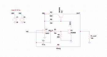

Маленькая смешная штучка - begemot - 07-19-2016 Источник тока который подстраивает выходное напряжение в середину диапазона питания. Вариант 1 - не работает Вариант 2 - работает Результаты есесьно одинаковые и в симе и на макетке. Обьясните на пальцах (но правильно) почему это так. RE: Маленькая смешная штучка - bobby_ii - 07-19-2016 Лучше под Эмиттер Ку1 резистор подсунуть. Или Эр1 1МОм и Эр2 68к Но работать на крутизне биполяра - как-то неправильно - надо или под Э что-то подсовывать или током управлять. Вроде как получается, что на Эр4 и Эр7 в сумме 2.5В палает из 28, гипотеза что падает напр. К-Э на Ку1 не проходит. В первом случае генерит? Во втором "Миллер" спасает? RE: Маленькая смешная штучка - s3t - 07-19-2016 Щас миня заплюють) опер об рэйл оперся и не может выдать нужного напряжения чтоб праильные токи пошли) гэйну много) Сим не трогал, на телефоне оно не работает, аналоговое я ваще нибумбум) RE: Маленькая смешная штучка - bobby_ii - 07-19-2016 s3t Написал:опер об рэйл оперся и не может выдать нужного напряжения чтоб праильные токи пошли)Там порядка 10В на Эр1 должно падать (чтобы на Эр2 0.6 падало). Почти посередине. RE: Маленькая смешная штучка - begemot - 07-19-2016 bobby_ii Написал:В первом случае генерит?Ничего не генерит. В первом случае на выходе маленькое напряжение RE: Маленькая смешная штучка - bobby_ii - 07-19-2016 begemot Написал:Ничего не генерит. В первом случае на выходе маленькое напряжениеКак так??? Я требую объяснений, сударь!!!! Единственная кривуля в этой схеме - попытка управления напряжением Ку1. Больше ничего не вижу. Можно ткнуть носом. RE: Маленькая смешная штучка - begemot - 07-19-2016 bobby_ii Написал:Я требую объясненийЯ то-же! RE: Маленькая смешная штучка - БендеровецЪ - 07-19-2016 Пороблено, шо не ясно? Ток колектора Q1 не ограничен в первом случае, Q2 насыщается и ООС превращается в ПОС. RE: Маленькая смешная штучка - begemot - 07-19-2016 БендеровецЪ Написал:Ток колектора Q1Он вообще говоря ограничен базовыми резисторами RE: Маленькая смешная штучка - БендеровецЪ - 07-19-2016 Он не ограничен в достаточной мере. Пусть в базу может втекать 1мА через R1. Тогда ток колекрора, ну пусть 100мА макс. R3*100мА = 50В, что больше чем напряжение питание схемы, т.е. он по факту не ограничен R1. RE: Маленькая смешная штучка - begemot - 07-19-2016 Но даже при 10К в коллекторе Q1 в базу Q2 будет втекать около 3мА. Это в принципе тоже должно быть насыщение для Q2 Ты хочешь сказать что при включении из за того что зона ненасыщения шире мы как то её можем зацепить? RE: Маленькая смешная штучка - БендеровецЪ - 07-19-2016 Вот RE: Маленькая смешная штучка - begemot - 07-19-2016 Вопрос к Боби, слабо объяснить почему при насыщении транзистора меняется полярность? RE: Маленькая смешная штучка - bobby_ii - 07-20-2016 БендеровецЪ Написал:Ток колектора Q1 не ограничен в первом случае, Q2 насыщаетсяНе вижу, как Эр7 может этому помешать. begemot Написал:Он вообще говоря ограничен базовыми резисторамиЭто которыми? Эр1? Так Эр1 должно быть 1МОм чтобы ограничивало :-) (токовое управление). БендеровецЪ Написал:ВотА чего так коротко-то? Поставь ему пару минут - небось, порадует переключениями :-) begemot Написал:слабо объяснить почему при насыщении транзистора меняется полярность?Не Слабо. Он с пом. Ку1 притягивает выход к земле через БЭ Ку2. Но долго думал. Минут надцать. Не порадует генерацией :-( Всё равно, Эр7 - "костыль" и надо линеаризовать Ку1, а не работать на крутизне пн-перехода. Блуд это. Хорошая задачка. Мне понравилась :-). Не сазу видно :-). RE: Маленькая смешная штучка - БендеровецЪ - 07-20-2016 Бобби не видит разницы. Ну поставь на пару минут, я посмотрю что получится :) RE: Маленькая смешная штучка - bobby_ii - 07-20-2016 Я уже написал, что бесполезно - генерацией не порадует и написал, почему. Мне кажется, ты меня считаешь совсем идиотом. Но ЭТО НЕ ТАК!!! :-) RE: Маленькая смешная штучка - БендеровецЪ - 07-20-2016 Бред пишеш. Симулятор шоли бы поставил для начала. RE: Маленькая смешная штучка - bobby_ii - 07-20-2016 БендеровецЪ Написал:Бред пишеш.? RE: Маленькая смешная штучка - begemot - 07-20-2016 bobby_ii Написал:Не СлабоЕсли не слабо-нарисуй вместо того чтоб бредить! RE: Маленькая смешная штучка - bobby_ii - 07-20-2016 begemot Написал:Если не слабо-нарисуй вместо того чтоб бредить!Нечем. Тут ничего не стоит и стоять не должно. Ку1 в насыщении, на коллекторе - 0.3В, на Э Ку2 - 0.9, на выходе и К Ку2 - непонятно что, но не больше 0.9. Интригатор считает что надо поддать тока и еще бОльше загоняет Ку1 в насыщение. На Эр3 падает 27В. Это всего 0.06А и 1.5Вт. Если есть Эр7 - напряжение падает на нем, Ку2 работает штатно, схема приходит в рабочее состояние. |
