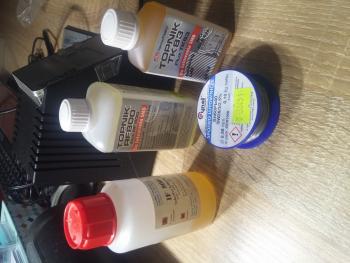

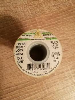

Припои, флюсы, смывки - nazar - 12-13-2017 Black_Jack : Лучше напишите, где припой нормальный взять (AIM, Kester) диаметром 0.3-0.6 и недорого... и *свинцовый* nazar : в штатах, но лучше возьми цынель, конкуренцию ему только зо два типа кестера составит, а стоит он копейки. Аим втопку, у них с флюсом беда Black_Jack : Cynel? Какой тип? Я его где-то сегодня видел.... Black_Jack : Кста... у АИМа вроде есть пр-во в Польше... Как-бы это не Цинель в 3-ю смену волочил :) Black_Jack : А Цинеля на космодроме полно... завтра гляну подробнее. Назар - спасибо за инфу. nazar : Цынель обычный 60/40 nazar : Нее, аим много хуже цинеля nazar : Цынель кстати многоканальный, 1мм имеет три канала Black_Jack : ООООоооооооооооооооо... удивил nazar : Да это малоизвестный но отличный припой) Black_Jack : Где именно берешь? Я го видел несколько раз, но что-то стереотипы... надо взять попробовать nazar : Да его всюду полно, в основном на радиомаге беру nazar : Поляки также делают хороший жидкий флюс, получше интерфлюкса 8001 nazar : Стереотипы страшная сила)) Black_Jack : Синел? Black_Jack : Наверное AG Termopasty nazar : http://termopasty.pl/pl/produkty/topnik-tk83/ Altor Audio : Cynel бывает 63/37? Я вижу только 60/40 Black_Jack : Назар, спасибо. Есть у меня похожий безымянный привезенный с Нимеччины... ТК83 нашелся в том-же радиомаге Black_Jack : Надо-бы тему "Припои, флюсы, смывки"... туда и накидать шоб потомкам осталось nazar : Cynel бывает 63/37 - бывает но редко, хотя какая разница Altor Audio : какя разница между 60/40 и 63/37? Такая, что вторвым паять гораздо удобнее. nazar : в обобщенном виде эта фраза годится только радиолюбителей шугать nazar : Качество припоя 60/40 63/37 зависит в первую очередь от количества примесей и количества/качества флюса, и лишь во вторых от эвтектика это или нет. Поэтому сказать что 63/37 однозначно лучше можно исключительно(и то не всегда) при сравнении продукции одной фирмы nazar : И ессно что если пайка не смд и "руки дрожат" то тут только эвтектика RE: Припои, флюсы, смывки - wired - 12-13-2017 AIM из vdmais не очень, неравномерно похоже рапределен флюс или хранился неправильно, может несколько сантиметров паяться идеально, а потом страшно сопливить вплоть до того, что на паяльнике сопля торчит. Kester идеален, что старенький что новьій Noname из filur.net очень неплох RE: Припои, флюсы, смывки - Black_Jack - 12-13-2017 - CYNEL (Poland) 520 грн. LC60-0.70/0.5 Sn60/Pb40, F-SW26 2.5%, 0,70 мм., 0,5 кг. https://www.rcscomponents.kiev.ua/product/lc60-0-70-0-5-provolochnyj-pripoj-sn-60-pb-40-0-70mm-0-5kg_75614.html - AIM (Poland) 558 грн. AIM SN63/PB37, Glow Core 2%, 0,65 мм., 0.5 кг. http://old.vdmais.ua/index.php/product/973263.html RE: Припои, флюсы, смывки - wired - 12-13-2017 Толстьіе, только вьіводное паять RE: Припои, флюсы, смывки - Black_Jack - 12-13-2017 Это для сравнения - припои примерно одинаковые по диаметру, весу и цене. Cynel есть 0.25/0.38/0.5/0.56. Наверное 0.38/0.5 оптимально для чипов в SMD. RE: Припои, флюсы, смывки - wired - 12-13-2017 и 0.5 многовато. как помне 0,38 само оно. Разве что для 0603 и он толстоват RE: Припои, флюсы, смывки - nazar - 12-13-2017 я 0.5/0.56 всю смд паяю, 0.25 уже не так удобно RE: Припои, флюсы, смывки - wired - 12-13-2017 у меня с 0,5 мм дофига припоя остается на падах. а с 0,25 как раз красивая вьіемка как на заводских :) RE: Припои, флюсы, смывки - Jenko - 12-13-2017 У Назара ж микроволна, у тебя крючёк. Сильно зависит от жала, я думаю RE: Припои, флюсы, смывки - Altor Audio - 12-13-2017 wired Написал:Kester идеален, что старенький что новьійХороший, только там где я могу его взять, крайне редко бывает обычный 63/37 или 60/40, а не лид-фри. RE: Припои, флюсы, смывки - vd-two - 12-13-2017 wired Написал:AIM из vdmais не очень, неравномерно похоже рапределен флюс или хранился неправильно...Он разный бывает, тот, что по ссылке Black_Jack -а вполне хорош. И флюс если что можно спиртом отмыть без белых разводов. RE: Припои, флюсы, смывки - nazar - 12-13-2017 Под пиво сойдет RE: Припои, флюсы, смывки - vd-two - 12-13-2017 Вот как раз тот AIM, что на фото, с флюсом LR1W- ни с пивом, ни с водкой :) Впрочем его давно уже нет в продаже. RE: Припои, флюсы, смывки - nazar - 12-13-2017 Таки да, этой катушке больше 10лет, после него зато пп достаточно одной водой мыть) RE: Припои, флюсы, смывки - Black_Jack - 12-13-2017 Еле нарыл... LR1W "LR-1W can be cleaned, if necessary, with saponified tap water or an alcohol and water blend. AIMTERGE 520 is recommended. A water temperature of 140°F is recommended, and should be adequate for removing any post-process residues. " пруф https://smtsupplies.com/download/SMT/TDS_LR-1W_No_Clean_Cored_Wire.pdf RE: Припои, флюсы, смывки - vd-two - 12-14-2017 nazar, AG Termopasty флюсы RF800 и TK83 чем отличаются? RE: Припои, флюсы, смывки - nazar - 12-14-2017 800(его не поляки делают а немецкая альфа) на основе нафты, 83 синтетической канифоли. соответственно и результат совсем разный RE: Припои, флюсы, смывки - Black_Jack - 12-15-2017 Вообщем, приехал Cynel вот такой https://www.rcscomponents.kiev.ua/product/lc60-0-25-0-1-provolochnyj-pripoj-sn-60-pb-40-0-25mm-0-1kg-cynel_33440.html Руки моментально зачесались, запаял с ходу FPC коннектор на 20 ног с шагом 0.5 мм. на вот такую платку (может кому пригодится) https://www.digikey.com/product-detail/en/adafruit-industries-llc/1325/1528-1085-ND/5154660 Паял T12-ILS температура ~ 300. Отлично смачивает, артефактов не оставляет, моется изопропилом на ура. Так что могу порекомендовать. RE: Припои, флюсы, смывки - wired - 12-15-2017 не сильно тонкий? :) RE: Припои, флюсы, смывки - Black_Jack - 12-15-2017 Нормально, как раз SMD паять от 0603 и ниже. Всякие TSSOP, TQFP и прочие с малым шагом. Микроволны и крючка меня (пока) нет, паяю ILS-ом. 0.25 мм. получается дозированно подать в минимально-достаточном количестве. Жаль нет чем такую мелочь сфотографировать, да и в принципе, нет там ничего сфицифического. |
