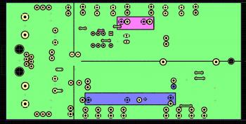

begemot Написал:На мой взгляд, в первую очередь возвратные токи не должны создавать помехи малосигнальным цепям. Поэтому их надо локально развязывать и направлять. Направлять можно соответствующим расположением источников питания и питаемых компонентов. И, иногда, соответствующим расположением разрезов в земле. Но это может противоречить требованию получения минимального импеданса земляного слоя. Плюс, для любого сигнала, особенно широкополосного, надо иметь нормальный "возвратный" земляной путь.
Развязку-то я сделал. А вот остальное приходит с опытом, чем я похвастаться не могу. Достаточно ли в моём случае кинуть перемычки с сигнальных земель на землю питания? Мне кажется этот вариант наиболее правильным. Землю выхода для RCA хочу брать с сигнальной земли генератора.
RadioMan Написал:выхода для RCA хочу брать с сигнальной земли генератора
Естественно. ОУ, Вых Сигнал, Земля.
Я вообще не стал бы увлекаться особым разрезанием. Хорошая заливка и локальная развязка-простейшее решение которое
обычно работает очень не плохо. Мне так кажется.
Токи от генератора и от детектора к питателю при Вашей компоновке практически не пересекаются. Если надо улучшить
локальную развязку-в шинах питания есть резисторы.
Выходы источника - поближе к середине. И смысла устраивать такую разрезку после источника я не вижу

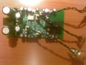

Собрал генератор, на частоте 1кГц не генерит; на 10кГц максимальный уровень сигнала - -60дБВ.
Обидно, понимаешь... (((
И хрен перепаяешь элементы в корпусе 0805 - очень плотный монтаж, а из инструментов - только паяльник...
Проще выкинуть и новый сделать :-) Но чисто внешне приятная конструкция получилась...
Плотно это 0402. Если тяжело паять 0805 - значит жало неправильное.
Здесь не типоразмер важен, а то, что соседние элементы мешаются...
Фотку лучшего качеста сделать нечем.
P.S. Выходное на разделительной ёмкости оказывается вполне нормальное, больше 1 В. Завтра буду разбираться.
Ну тогда над порядком сборки стоит задуматься :)
С амплитудой разобрался, выходной резистор был плохо пропаян.

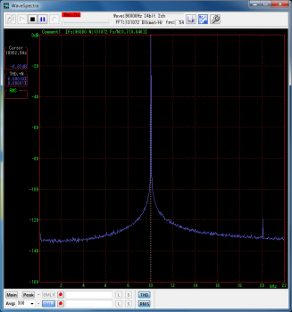

Вот спектр. Мне почему-то кажется что гармоника 20кГц - это искажения входного каскада ESI Julia@.
При входе -6дБВ уровень второй гармоники где-то -130дБВ.
Джулька конечно очень неплохая карточка для измерений, наверно одна из лучших за разумные деньги. Но ожидать от неё что-то лучше чем -120дБ на 10К наверное не стоит.
Лучше-уже с режектором. Думаю что при использовании нормальной комплектухи на 10К вполне можно ожидать -140дБ.
