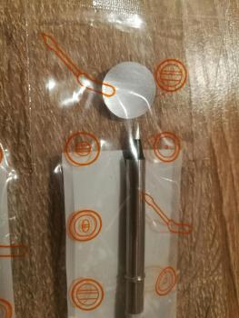

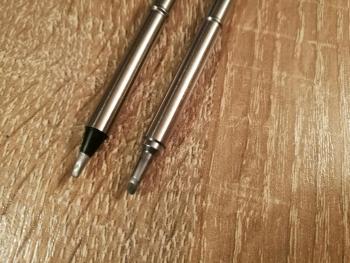

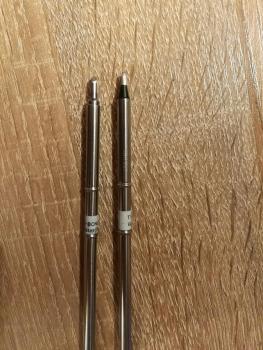

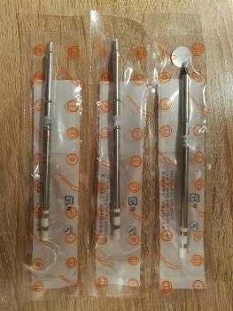

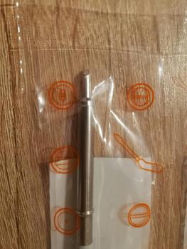

Приехали китайцЫ, микроволна и хай грейд чисель 1,6. Через неделю приедет еще ориганальный хакковский чисель со штатов и тогда сравним, может т12 както реабилитируются в моих глазах.

как тьі такими топорами паяешь?
08-29-2017, 01:31 PM
Чисель 1,6мм кстати самое универсальное жало для смд, поэтому оно часто стоит комплектным. Чтоб нормально паять физический размер жала должен соответствовать размеру места пайки/детали, 1,6мм это как раз для 0805.

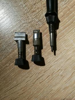

Ты еще "топоров" не видел

та видел то я разное. но все равно, на мой взгляд крупноватьі у тебя жала
nazar Написал:Чтоб нормально паять физический размер жала должен соответствовать размеру места пайки/детали, 1,6мм это как раз для 0805.И 1,6мм он с одной стороны, а с другой 0,2-0,5
