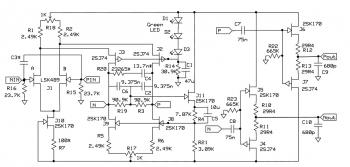

dekko Написал: а можно схемку? Без регистрации не видноПрисоеденяюсь к просьбе.

Ну страшненько схема нарисована, ну 2 подстроечника там где их луше не ставить... причем на выход не влияют...
Ну дифференциальненько... хотя для ММ и не страшно...
А в остальном? :)

На 90%-бессмысленно, безпощадно и криво!

Не считаю себя продвинутым спецом в аудио, но чесговоря меня схема тоже шокировала.

Специфика схемотехники... любая схема может кого-то шокировать :)

Может и специфика, но то что на выходе постоянка будет, это к гадалке не ходи. Да и остальное...Входной, выходной каскад...ПТ разные, а ООС нет, стремные какие то.
Лучше послушаем Бегемота.

вы не понимаете... просто не понимаете.... это же аудио!!!!! тьфу, аудиофилейность, где всё делается через филейную часть :))
