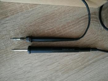

таки Эрса поудобней в руке, да? жало микроволна 1,6мм?
Ответ
Ерса конечно удобней, меньше, тоньше, легче, эргономичней. Но для Т12 этот клон хакко 912 наверное самый удобный, хотя б вылет жала минимальный.
