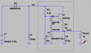

БендеровецЪ Написал: И вот то о чем я начал говорить - фильтр на транзисторе. С входной стороны он выглядит как источник тока на ЗЧ. Ну там мож надо будет 1нФ добавить, но то мелочи. Если например колхозить питание с уже имеющейся конструкции (цапа или усилителя какова), то в таком случае он не будет вносить срач с шин питания в свою землю. Идеально если после этого будет еще какой-то параллельный стаб, т.к. так он вообще будет выглядеть как источник постоянного тока.я типа такого имел ввиду

Ну сверху транзистором бы прикрыть было бы хорошо. Можно стабилитрон - два-три диода и транзистор над стабилитроном, например.

непонятно зачем соответственно непонятно что ты предлагаеш, нарисуй может

Шота типа такова. Ну можно еще CFP поставить.
Смысл - если подключать к емкостям выпрямителя на другой плате то такой вариант принесет меньше шума на свою землю.
Для большего псрра можно увеличить С1, и может R2, если взять транзисторы с большей бетой.

Еще можно 431 вместо стабилитрона и 4431 вместо диодов для смещения транзистора.

Всетаки лмки там лишние. Много места занимают.

5В регулятор тоже сильно много места занимает. Оно там действительно столько потребляет что теплоотвод нужен?

Та малоли какой индикатор пррилепить придется. А так біло место - залил полигоном.

Так шо, делать платьі, или может чего поправить надо?

Тогда мож на 5В поставить TO220?
Если ОУ не сильно быстрые и сразу под ними тантал то можно и без керамики возле них. Ну или уменьшить ее размер.

С19 С1 может иметь смысл поменять местами. И в другом канале соотв тоже.
С2 минималистический какой-то. Может больше поставить.

БендеровецЪ Написал: Тогда мож на 5В поставить TO220?
Если ОУ не сильно быстрые и сразу под ними тантал то можно и без керамики возле них. Ну или уменьшить ее размер.Для експериментов оставлю так
А на 5в действительно, наверное лучше то220

На свободное место может чтото из малошумящих стабов на ЦАП поставить?

Там может не стаб а отдельный транзисторчик с референса.
Вобще в таких вещах емкости побольше возле оу могуть иметь больше смысла чем паралельный стабилзатор в углу платы.

Нууу по паре 100мкф на каждьій оу, мало?

Надо подщитать что куда и как.
Как вариант - поставить паралельную часть стабилизатора там где находятся эти емкости, а не там где нашлось место :)

БендеровецЪ Написал: Если ОУ не сильно быстрые и сразу под ними тантал то можно и без керамики возле них. Ну или уменьшить ее размер.6172 без керамики не жилец, а там будет именно он стоять
БендеровецЪ Написал: С19 С1 может иметь смысл поменять местами. И в другом канале соотв тоже.номиналы от балды, у меня пока не было времени симульнуть

А токовый шумок не высоковат у 6172 для второго ОУ?

На фоне шума от 10к цапа фигня
