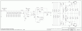

bobby_ii Написал:"Канонический" вариант - транс, но хочется "извернуться" :-).jt-44k-dx Катушки на входе - зло (С) С.Агеев
Вот востановил схему, вроде нигде не ошибся. Лучше сделать для ММ (точнее для МІ, ибо ММ это просто мусор) возможно только конвертером с токовым входом, но он геморойный даже в том плане что перебирать под картридж надо не резюки а кондюки в ОС, да и нафиг оно не сдалось, хотите лучше чем ММ на этом корректоре - покупайте МС :) (и соответствующий корректор)
Входной резистор выбрается джампером.
Спасибо, Назар. Как раз завалялось некоторое количество 49710). Надо бы повторить конструкцию. Входной ОУ мона 1641?
C1, C2, C3 именно 200 (не 220)?
Поставить то можно, как и теже 49710 итд но у корректора ухудшится отношение с/ш. 5534 тут стоит потому что обладает неплохим балансом токового шума и шума напряжения для ММ голов, немного лучше 5534 в плане шума тут только ад745 будет.
pryanic Написал:C1, C2, C3 именно 200 (не 220)?да, поправил
