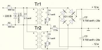

По поводу транса,поставил TEZ 2.5/D 2x12в,постоянка на выходе БП 2х11,5в.

hrapykin Написал:По поводу транса,поставил TEZ 2.5/D 2x12в,постоянка на выходе БП 2х11,5в.
А как она может быть одинаковая, если с плюса едят больше, чем с минуса? :)
Ответ
При 12в жрет оно одинаково

(03-04-2017, 09:54 AM)nazar Написал:  Да дерьмо клепают пачками а не трансформаторы, форумчанин hrapykin использовал рекомендованые TEZ2.5/D/12-12V и никаких проблем не имеет, может напишет скоко у него напряжение поучилось.
(03-05-2017, 04:47 AM)hrapykin Написал:  По поводу транса,поставил TEZ 2.5/D 2x12в,постоянка на выходе БП 2х11,5в.
Ну на этом и порешим. Заказал на DIP8, срок стоит 2-3 недели. Хотел выгадать время, но как всегда сработал принцип "кроилово ведет к попадалову", заказал бы сразу норм. транс уже бы слушал ЦАП =)

Всем привет.
Может быть кому то пригодиться.
В результате остановился на трансформаторах по 2,8w UC30 Unicreed - но с одной обмоткой на 12в х 230ма - 2 шт одинаковые.
(До этого пробовал этой же фирмы в двумя обмотками 2,8w UC30 Unicreed 2х12х130ма - не тянул, пробовал наш ТП-8-6 2х15в -тут погасить лишнее в первичке оказалось проблематично)
Включил так. Поскольку получился запас 50% - по переменке не проседает ниже паспортного.

странно как то, я использовал рекомендуемый TEZ2.5/D/12-12V у него вроде как по 100мА вторичные и все запустилось с полпинка
а у Вас 130мА и не потянул... а что на выходе по напряжению под нагрузкой было? (или я где то пропустил?)
это я для себя интересуюсь, чужой опыт - тоже опыт :)
Ответ
Получалось следующее с трансиком UC30 2,8 w 2x12v под тестовой нагрузкой 2х130ом - выдает ~ 2x11,5v при 224v в сети. При подключении к Даку напряжение на выходе БП отличается по плечам в минусовом - 9,4v в плюсовом + 7,7v - как видим просаживается несимметрично ниже паспортного по переменке.

у меня сеть нестабильна от 230 до 240,
посмотрел описание и с учетом того что у Вас транс на 220 первичная, а ТЕЗ на 230 считаем что начальные условия одинаковы
я получил такие значения под нагрузкой при 230 В по плюсу 10.6 В, по минусу 11.2 В, при 235 В +11.5В и -12В соответственно
схема БП полностью соответствует авторской
поэтому и поинтересовался
вывод для себя сделал
спасибо!
