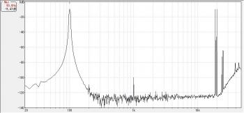

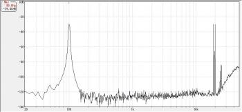

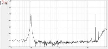

mellowman посмотрел я тут внимательно поведение при разных уровнях сигнала ФФТ и железным СА, эффект на -30дб имеет место быть и это из за того что модулятор не дизерили, соответственно на реальных сигналах с их шумом итд ничего подобного не будет, да даже на паре синусов уже нет
0dbFS
-10dbFS
-20dbFS
-30dbFS

nazar Написал:mellowman посмотрел я тут внимательно поведение при разных уровнях сигнала ФФТ и железным СА, эффект на -30дб имеет место быть и это из за того что модулятор не дизерили, соответственно на реальных сигналах с их шумом итд ничего подобного не будет, да даже на паре синусов уже нет
С парой синусов да, я тоже заметил и удивился :)
