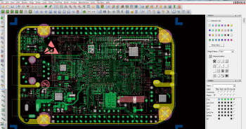

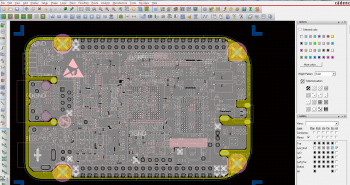

Altor Audio Написал:Вообще-то по правилам
Я таких правил не встречал.
А вот пример того за что наши EMCишники выеб...ли и высушили бы.
http://elinux.org/Beagleboard:BeagleBone...ware_Files
Beagleboard:BeagleBoneBlack, вроде как референсный дизайн.
Желтенький - вроде как то что они называют шилдовой землёй, белый-земляная заливка.
Желтенький работает как такой наборчик антенн, EMC тестов такая борда скорее всего
не пройдёт, её просто никто не тестировал.
На компютерных материнках все эти шилды обычно сажаются напрямую на землю платы.
Потому что при этом минимизируется излучение.

begemot Написал:На компютерных материнках все эти шилды обычно сажаются напрямую на землю платы.
я когдато давно смотрел СА линию питания при соединении шилда напрямую на землю и через резюк||конд, так в первом случае насколько помню говна было меньше.
Ну и кроме того электроника наука о контактах, и соединения шилда напрямую может помочь при плохом соединения граунда в разьеме
