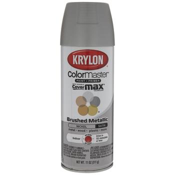

Altor Audio Написал:а в нашей деревне
Да, по моему найти такое у нас - не реально.
А что, краски уже отменили? Если делать что-то для себя - есть же куча автомобильных красок, и в баллончиках то-же.
Если поверхность плоская и не в лом потратить время на работу со шкуркой и полировальным кругом-можно получать
"зеркальные" поверхности любых цветов. Или brushed металлик.
Например тот золотистый кузов, если ручки можно снять и обрабатывать отдельно, под любой brushed металлик-не проблема.
Я тут как то потерял люминиевую переднюю панельку. Вырезал из текстолита, благо был под рукой. А потом спрыснул
чем - то вроде вот этого.
Получилось вполне пристойно.

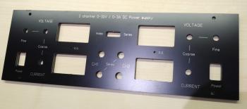

11-26-2019, 02:46 AM
(Сообщение последний раз редактировалось: 11-26-2019, 02:47 AM
Jenko.)
Так я делал у рекламщиков.
Оно там не суперидеально, конечно, но для этой конкретной цели очень даже ничего так.
