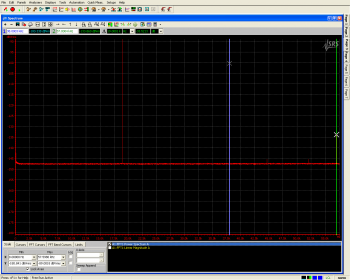

Продолжаем нашу радиопередачу :)
Все-таки нам интересен спектр первого ОУ, поэтому я увеличил сопротивление нагрузки до 72Ом. Мощьность там по прежнему наманая.
Потом, после вскрытия, если все зе будет хотется "хлеба и зрелищ" могу запилить и на 36Ом
Итак, условия измерений:
Частоты 1kHz, 10kHz, 19kHz и смесь 19.5kHz+20.5kHz
амплитуды +15.5dBVrms (6Vrms) для чистых тонов и +9.5dBVrms(2Vrms) для каждого тона в случае смеси. Уровни на графике абсолютные, т.е. для переходы к dBc надо вычесть(поделит на) амплитуду основного тона. К примеру, на 1кГц вторая гармоника находится на уровне пачти -147dBc
Нагрузка 72Ohm
Уже по немногу сдает позиции, но не так что-бы "все плохо" :)

#27
"А в это время в замке..."
условия измерений:
амплитуды +18dBVrms (8Vrms) для чистых тонов и +12BVrms(4Vrms) для каждого тона в случае смеси. Уровни на графике абсолютные, т.е. для переходы к dBc надо вычесть(поделит на) амплитуду основного тона. К примеру, на 1кГц вторая гармоника находится на уровне пачти -143dBc
Нагрузка 72Ohm
Тяжко бедному ОУ! Поддержите его своим голосом!
Файлы вложений Эскизы(ов)

#36
Ну шо, сдавайтесь :)

#37
ты хитрый, она ж от Филипса..... :) так шта это волшебная 5534
Ответ
#38
В таком включении они все +/- похожи.
"Найкраще сало то ковбаса." (с)
