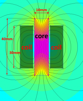

Данная ветка является попыткой слегка разобраться в этом вопросе.
Для этого мы воспользуемся возможностями, предоставляемыми программой FEMM http://www.audio-perfection.com/forum/thread-215.html
Мне кажется что результаты получаемые с её помощью вполне адекватны. Кое что я перепроверял с помощью других расчётов, кое в чём есть
лёгкие сомнения, но в общем и целом очень достойная программа. И при этом довольно проста в освоении.
Конечно это всего лишь моделирование и поэтому некоторые выводы в последствии надо будет перепроверить с помощью измерений.
Но прежде чем мерить, надо решить что и как имеет смысл пробовать. И моделирование здесь просто незаменимо.
В качестве сердечников использовались следующие материалы:
US Steel Type 2-S, 0.4 mm ламинат-сталь использующаяся в электро-моторах
M-19 Silicon Steel, 0.4 mm ламинат-силиконовая трансформаторная сталь с довольно малыми (для стали) потерями, иногда использующаяся и для намотки
мощных звуковых трансформаторов
78 Permalloy, 0.1 mm ламинат
Магнито-мягкий феррит (Fe-Ni-Zn-V)
Mu Metal, 0.1 mm ламинат
Кривые намагниченности данных материалов приведены в файле "Materials BH"
.xls   Materials BH.xls (Размер: 50.5 KB / Загрузок: 16)
В качестве первой тестовой конфигурации использовалась катушка 200 витков провода 18Ga (примерно 1мм)
Сердечники - сечение 10х10мм и длина 40мм
Результаты сведены в файл "Cored_Inductor_5"
.xls   Cored_Inductor_5.xls (Размер: 104.5 KB / Загрузок: 23)

burnway Написал:линейность можно предугадать по кривым намагниченности
Тут такая смешная штука получается. И она вроде не очевидна если не задумываться о том что такое катушка на сердечнике с зазором.
Посмотрите на величину индуктивности в катушках с разными материалами сердечников. Она практически одинакова при том что
относительная магнитная проницаемость от материала к материалу может отличатся в десятки раз.
Т.е., до того как мы начинаем приближаться к насыщению (а в данной конфигурации мы на порядок ниже насыщения для любого из выбранных материалов),
индуктивность в первую очередь (первые 1.5-2 порядка) определяется физической геометрией. Это конечно не так если относительная проницаемость 10. Но начиная с
нескольких сотен геометрия начинает существенно доминировать. Таким образом относительная нелинейность мю оказывает оказывает существенно меньше влияние
в том случае если само мю очень большое. Т.е. выгодней брать материал с существенно большим мю, даже если он более нелинеен.
Ну это чисто качественно. Количественно надо смотреть в каждом конкретном случае, по тому что изменение физических размеров и топологии (зазор и т.д.) может привести
к тому что мы подходим к насыщению и существенно уменьшаем мю.
Поэтому я и смотрю нелинейность как бы в 3х диапазонах, среднем (до 1А), большом (до 3А) и максимальном (до 10А).
И, кроме того, то что у меня в екселевском файле называется линейностью-это не Кг. Это очень грубая оценка, по сути качественная.
Просто если такая линейность 1%-скорее всего этот вариант не заслуживает внимания. А если 0.01% при наихудшем раскладе-у меня большие сомнения что
он будет субъективно различим на фоне искажений даже самых линейных преобразователей. Кроме того надо помнить что эта нелинейность скорее всего
в реальном приложении будет по крайней мере в 1.5-2 раза меньше.

begemot Написал:индуктивность в первую очередь (первые 1.5-2 порядка) определяется физической геометрией. Это конечно не так если относительная проницаемость 10. Но начиная с нескольких сотен геометрия начинает существенно доминировать. Таким образом относительная нелинейность мю оказывает оказывает существенно меньше влияние
Я правильно понимаю, что если бы мы имели замкнутый сердечник, то индуктивность должна была бы возрости в Мю раз?
А вырастает в 5 например при Мю=1000. Получается, что всё влияние Мю (в т.ч. искажения) надо делить на 200. Как-то так. А искажения насыщения - еще на больше т.к. насыщается замкнутый сердечник не весь сразу, а частями :-). Гистерезится весь и сразу.

bobby_ii Написал:если бы мы имели замкнутый сердечник, то индуктивность должна была бы возрости в Мю раз
Ну где-то так. Если замкнуть такой сердечник, например, то индуктивность при использовании стали М-19 станет 0.23 H Т.е. примерно в 1600 раз больше чем у воздушной катушки. Вот только величина магнитной индукции В будет около 1 Т уже при токе 0.1А. А насыщение - не намного больше (1.4-1.6Т).
Altor Audio Написал:Так и берут обычно железо, а не феррит - и мю больше, и Вмакс.
Что сталь, что обычный феррит-по видимому не оптимальные материалы. Всё-таки маловато мю.
Причём М-19 насколько я понимаю одна из лучших сталей, лучше чем обычная трансформаторная.
Её всё-таки применяют и для звуковых трансов.
Надо конечно смотреть для конкретной конфигурации, простейшая как здесь-далека от оптимума,
высокое значение максимальной индукции для данной конфигурации не так принципиально.
И естественно надо мерить. Потому что данное моделирование-это так, грубая прикидка, скорее качественная.
